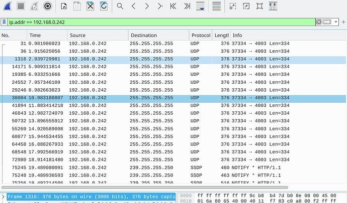

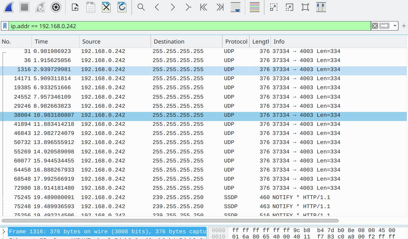

Der nächste Schritt war, mir in Linux via Paketmanager Wireshark zu installieren. Das habe ich getan und den Filter auf “ip.addr == 192.168.0.242” gesetzt. Anschließend im Player eine Qobuz-Playliste gestartet.
Das sind im Prinzip alle Ergebnisse, welche ich bekomme. Soweit ich das sehe, unverdächtige(?) UPnP Broadcasts (das Gerät unterstützt auch DLNA).
Ich sehe auch keine Verbindung, welche auf Qobuz hinweist, obwohl der Player spielt. ??? Was mache ich falsch? Zumindest die Übertragung zu Qobuz müsste ich doch irgendwie sehen können?
Dein Computer ist nicht der Router in deinem Netz, das ist dein Problem.
Der Player kommuniziert direkt über die Fritzbox mit dem Internet, dein Computer ist dabei nicht involviert. Daher bekommst/”siehst” du den Traffic des Players nicht. Beziehungsweise das, was du siehst sind Broadcast-Nachrichten, die an alle Geräte in deinem lokalen Netz gehen. Das ist ganz normal.
