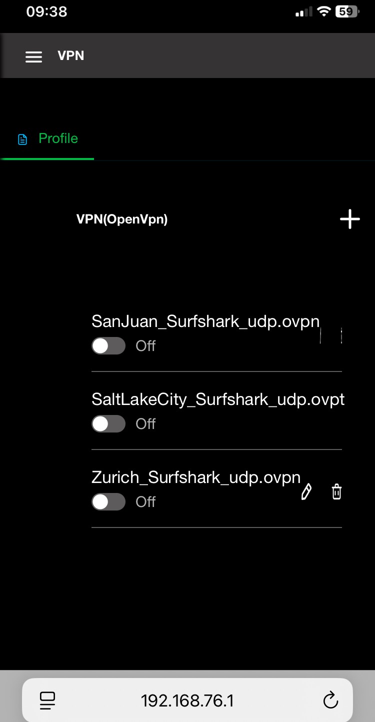

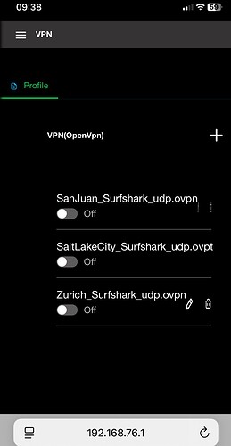

Ich habe mir den Acer Connect M6E für den Urlaub gekauft. Einmal weil 250€ für einen mobilen 5G Router günstig ist und weil er VPN mit Open VPN unterstützt.
Habe von Proton und Surfshark entsprechende OVPN-Files erzeugt und auf dem Acer installiert und soweit alles OK. Bin dann aber auch auf das Problem mit IPv6 gestolpert. Im Handbuch und im Internet habe ich dazu nix dazu gefunden, wie man IPv6 auf dem Acer deaktiviert.

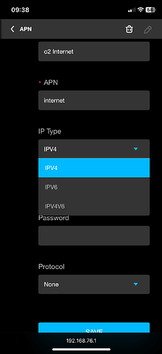

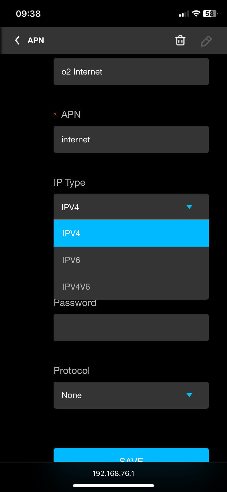

Habe es dann selbst herausgefunden: Am Acer selbst kann man über das Touchdisplay IPv6 nicht deaktivieren. Das geht nur über die Web-GUI und dort wählt unter “APN Profile” seinen APN (bei mir o2 internet) und kann dann unter “IP Type” auswählen “IPV4” oder “IPV4IPV6”). Wenn man auf IPV4 stellt gibt es keinen Leak mehr über IPv6, wenn das VPN aktiviert ist.
