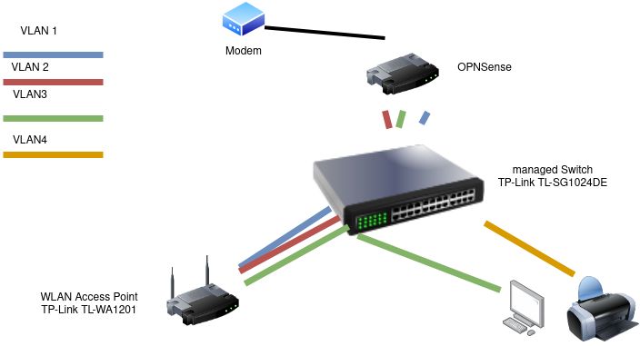

Beispielhafte Netzübersicht (vereinfacht)
Beschreibung der Skizze:
Die OPNSense erhält das Internet von meinem Modem und gibt die dort eingestellten VLAN an den managed Switch weiter. Von der OPNSense gehen zwei Kabel zum Switch. Eines um den Switch ins Netzwerk einzubinden (*VLAN-TAG 1) und ein weiteres um die VLAN an den Switch zu übermitteln. Im Switch werden dann den einzelnen Ports die entsprechenden VLAN zugewiesen. Die Ports am Switch an denen bspw. Drucker und Computer angeschlossen sind, sind untagged. Der Port, an dem der Access Point angeschlossen ist, ist mit VLAN-TAG 1 und allen anderen VLAN-TAG tagged, die der Access Poiunt über WLAN zur Verfügung stellen soll. Mehr zu tagged / untagged hier: Einrichten eines managed Switches / Wann nutze ich tagged, wann untagged?

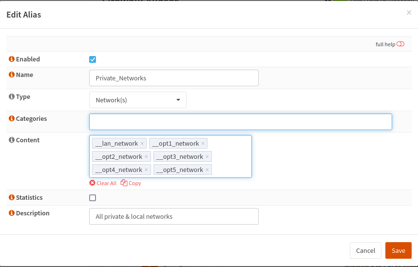

OPNSense bietet die Möglichkeit, IP-Adressen oder Netzwerke in einem Alias zu bündeln. Dies verschafft uns bei der Erstellung der Regeln später etwas mehr Übersicht und vereinfacht auch das hinzufügen bzw. ändern. Denn wenn wir unserem PC bspw. den Zugriff auf den Drucker erlauben und sich entweder dessen IP ändert oder ein zweiter Drucker hinzukommt, verändern wir einfach den Eintrag im entsprechenden Alias. Die folgenden Aliasse empfehle ich anzulegen:
  1. PrivateNetworks: In diesem Alias bündeln wir alle von uns angelegten Netzwerke, um sie später durch entsprechende Regeln voneinander abzuschirmen. Für die Erstellung der Regeln benötigen wir diesen Alias. OPNSense legt für jedes Interface bereits einen Alias an. Diese können wir in diesem Alias bündeln. Sieht dann in etwa wie folgt aus:
  2. pi-hole: In meinem Setting kommt ein pi-hole vor, um in meinem Netzwerk gewisse Seiten zu blockieren. Das kann zwar auch OPNSense selbst, jedoch kann diese kein RegEx-Filter. Zudem fühle ich mich mit ihm wärmer. Allerdings ist es in meiner Konfiguration so, dass die einzelnen Geräte im Netzwerk im pi-hole nicht angezeigt werden. Einzig und allein der Router wird als Client angezeigt. Für meine Zwecke reicht das, wer es anders haben will kann hier schauen: https://yewtu.be/watch?v=_5Noy-7tcro
  3. Drucker
  4. PC
Die Liste könnt ihr natürlich nach Belieben erweitern oder verkürzen. Wie legt ihr nun einen Alias an? Einfach auf das + klicken, vergebt einen Namen. Als Type wählt ihr für einzelne IP-Adressen Host(s), für ganze Netzwerke Network(s), für Ports Port(s), für URL *URL(IPs).

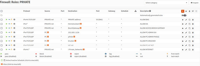

Unter Rules werden uns alle Interfaces angezeigt, welche aktiv sind. Alle Regeln, die für das entsprechende Interface gelten sollen müssen auch hier definiert werden. Als Beispiel erläutere ich die Erstellung der Regeln anhand meines PRIVATE-Interfaces, in dem mein Smartphone als auch PC ihren Platz haben.
Zunächst habe ich eine Regel definiert, welche DNS erlaubt. Hierzu klickt ihr auf +. Bei Action sollte Pass stehen, bei Interface der Name eures Interfaces, in meinem Fall wäre dies PRIVATE, Direction steht bei in. Bei TCP/IP Version wählen wir IPv4+IPv6 aus. Dies wäre so der Grundstock, der bei jeder Regel gleich ist.
Bei Protocol ist TCP/UDP gesetzt, bei Source PRIVATE net, bei Destination PRIVATE address, bei Destination port range in beiden Auswahlfeldern DNS, als Description ALLOW DNS. Um die eine Regel zu speichern wird mit Save bestätigt.
Nun möchte ich, dass aus meinem Netzwerk Geräte in anderen Netzwerken erreichbar sind. Hierzu habe ich entsprechende Regeln erstellt. Alle Geräte in diesem Netz sollen auf meinen Home Assistant zugreifen können. Daher existiert die Regel ALLOW HA. Unten im Screenshot ist zu sehen, das kein Protocol spezifiziert wurde. Daher steht nach der IP-Version ein * . Die Source ist wieder PRIVATE net, denn es sollen ja alle Geräte aus diesem Netzwerk darauf zugreifen können. Eine Port range wurde auch nicht spezifiziert, was das * anzeigt. Als Destination ist mein Home Assistant gewählt. An den orangenen Balken erkennt man, dass es sich hierbei um einen Alias handelt. Wenn man mit der Maus über den Namen des Alias fährt, sieht man den Inhalt des Aliasses. Auf die orangenen Balken kann man klicken und somit den entsprechenden Alias bearbeiten. Als Description habe ich ALLOW HA gewählt.
Die vier darauffolgenden Regeln sind etwas spezifischer. Diese schränken die Source weiter ein. Ausschließlich mein PC darf auf das Router-Netzwerk, die 192.168.1.1, zugreifen. Dies habe ich gemacht, um mein Netzwerk von meinem Computer aus ohne Umstecken administrieren zu können. Man kann diese Regel auch weglassen, dann muss man entweder jedes Mal seinen Computer in das Router-Netzwerk umstecken oder einen extra Rechner dafür nehmen. Wie ihr das macht ist euch überlassen. Für diese und die anderen drei Regeln habe ich also als Source meinen PC ausgewählt. Alle anderen Geräte in diesem Netzwerk können nicht auf die in Destination definierten Geärte/Netzwerke zugreifen.
Die letzte Regel verschafft uns Internet, blockiert aber zugleich auch den Zugriff der Geräte in andere Netzwerke. Hierzu nehmen wir folgende Settings vor:
Action steht auf Pass, Interface entspricht unserem Interface PRIVATE, Direction ist in, TCP/IP Version ist IPv4+IPv6, *Protocol steht auf any, Source auf PRIVATE net, Destination / Invert ist aktiviert, bei Destination ist der Alias Private_Networks ausgewählt, als Description habe ich ALLOW INTERNET gewählt.
Achtung: Auch hier gilt: Änderungen müssen 2x bestätigt werden. Wenn ihr Änderungen an einer Regel jeglicher Art macht, muss dies noch mit Apply changes endgültig gespeichert werden.

4.1 Einrichten eines managed Switches / Wann nutze ich tagged, wann untagged?
Wenn ich ein Netzwerk segmentieren will, kommt in der Regel auch ein managed Switch zum Einsatz. Denn die Anschlüsse am Router reichen möglicherweise nicht für die Anzahl an Netzwerken aus, die ich einrichten möchte. Dieser Switch muss mit VLAN-Tags umgehen können, daher können unmanaged Switches hierfür nicht verwendet werden.
Von meiner OPNSense gehen zwei Netzwerkkabel in den Switch. Das eine stellt lediglich die Verbindung zum Switch her und bindet es ins Management-Netzwerk ein, in dem sich auch die OPNSense selbst wie auch der Access Point bei mir befinden. Eben all jene Geräte, die zur Netzwerkinfrastruktur gehören. Dem Port muss natürlich der Tag 1 als untagged zugewiesen werden. Gilt auch für alle anderen Geräte der Netzwerkinfrastruktur.
Das andere Kabel ist für die erstellten VLAN zuständig. Daher ist hier beim Switch am entsprechenden Port „tagged“ zu wählen und diesem alle entsprechenden VLAN zuzuweisen.
Wenn ich virtuelle Netzwerke erstelle, werden den Netzpaketen Informationen über des entsprechende VLAN hinzugefügt. Geräte wie Drucker oder Computer können damit aber nichts anfangen. Daher dürfen die Ports, an denen diese Geräte am Switch angeschlossen werden, nicht tagged sein.
Heißt: Wenn bspw. mein via LAN verbundener Computer im* VLAN 3* sein soll, so muss dem entsprechenden Port des Switches das VLAN 3 als untagged zugewisen werden. Das bedeutet aber auch, dass kein anderes VLAN diesem Port zugewiesen werden kann.
Möchte ich einen weiteren managed Switch oder VLAN-fähigen Access Point anschließen, so muss dieser Port mit dem VLAN-TAG 1 (Netzwerkinfrastruktur) und allen benötigten VLAN-TAG als tagged eingerichtet werden.

Ich nutze dazu einen Access Point, der auch VLAN fähig ist.
Welchen Access Point verwendest du?
Welcher Access Point ist empfehlenswert?
Warum kein OpenWRT? (Anfänger).
Ich nutze einen von TP-Link, für den es auch OpenWRT gibt. Habe ich aber noch nicht aufgespielt, da ich den ersten Router gebrickt habe. Kommt dann noch. Welches Modell weiß ich gerade nicht. Meine dass es dieser ist: TP-Link TL-WA1201. Dazwischen hängt ein Managed Switch auch von TP-Link, das Modell finde ich gerade aber nicht. An diesem sind dann auch die anderen Geräte mit LAN angeschlossen.
Edit: Ich werde die Tage mal meinen Netzwerkaufbau skizzieren.
Vielen Dank für das tolle Tutorial. Das ist eine große Hilfe für meinen Umzug vom Raspi auf einen Tiny-Server mit Proxmox und OPNSense. Ich muss mich leider noch intensiver dem Aufbau von VLan’s beschäftigen.
Dazu eine Frage zu Deinen weiteren Kommentaren: Mein managed Switch beherrscht zwar VLan, leider aber mein WLan-AP nicht (Amplifi, mit dem ich eigentlich super zufrieden bin). Ich befürchte also, dass da mit OPNSense ein neuer her sollte, damit ich auch dort die Netze trennen kann.
Bei dem von Dir genannten (TP-Link TL-WA1201) steht allerdings in Rezensionen, dass er kein VLan-Mapping beherrschen würde. Vielleicht kannst Du da näher darauf eingehen, falls du noch den skizzierten Netzwerkaufbau einstellen willst. Vielen Dank :smiley:
Der TL-WA1201 ist Multi-SSID fähig und kann bis zu 4 Netzwerke aufspannen. Man muss nur für jedes Netzwerk, dass der Acces Point aufspannen soll, den entsprechenden VLAN-Tag angeben.
Vielen Dank für die Erinnerung. Ich habe jetzt eine beispielhafte Skizze hinzugefügt, die allerdings vereinfacht ist. Ich wollte nicht jedes einzelne Gerät aufnehmen, dies ist mir zu aufwändig und wird auch unübersichtlich. Wichtig ist: Die OPNSense bekommt über den WAN-Anschluss das Internet vom Modem. Die konfigurierten VLAN werden an den Switch weitergegeben. In diesem werden dann den einzelnen Ports die VLAN hinzugefügt. Entweder als tagged oder untagged. Da schreibe ich aber gleich noch einen kleinen Exkurs im Tutorial zu dieser Thematik.

Danke für die Skizze.
Brauche ich einen Netzwerk-Switch?
Ich habe nur 2 Geräte, die per Kabel angeschlossen werden und der Rest ist nur WLAN.
Ich würde eigentlich so vorgehen:
-OPNSense erhält das Internet vom Modem
-Von der OPNSense gehen zwei Kabel direkt zum Computer und Laptop.
-WLAN Access Point direkt am OPNSense anschließen.
Würde das so gehen? Wäre für mich als Anfänger leichter.
Würde mich auf eine Antwort freuen.
Wenn deine OpnSense 4 Ethernet-Ports mitbringt, dann funktioniert das.
Danke.
Hat es einen Vor- oder Nachteil, wenn ich auf den Netzwerk-Switch verzichte?
Vorteil: weniger Stromverbrauch
Nachteil: weniger Ethernet-Ports
