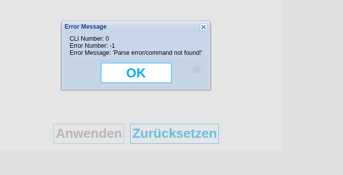

ich wollte mein WLAN um einen Access Point (AP) erweitern.
Meine Wahl viel auf den ZyXEL NWA50AX Pro
https://www.zyxel.com/de/de/products/wireless/ax3000-4-stream-wifi-6-dual-radio-nebulaflex-access-point-nwa50ax-pro
weil es hierfür OpenWrt gibt. https://openwrt.org/toh/zyxel/nwa50ax_pro
Habe mich an die Anleitung von OpenWrt gehalten und das Factory image verwendet, jedoch ist beim flashen von OpenWrt scheinbar ein Fehler passiert.
Nach einem Neustart war eine Anmeldung mit der Zyxel-Software über den Browser möglich, jedoch kommt bei der Passwortvergabe ein Fehler.
Eine Vergabe eines neuen Passwort hat keine Auswirkung.
Etwas Recherche im Internet hat ergeben, dass es auch möglich ist per ftp die Firmware zu aktualisieren.
https://support.zyxel.eu/hc/de/articles/360003285540-Wie-aktualisiere-ich-die-Firmware-auf-einen-Controller-Access-Point-per-FTP
Also habe ich diesen Weg versucht. Zuerst mit der o.g. Version von OpenWrt und nachdem das nicht geklappt hat mit den drei OEM Stock Firmenware.
https://www.zyxel.com/de/de/support/download?model=nwa50ax-pro
Allerdings erhalte ich immer den Fehler 226 file damaged!!
Hier noch die ganze Ausgabe des Versuchs:

Leider weiß ich ab hier nicht weiter und hoffe auf Hilfestellung.
Der AP hat auch eine Consolen-Schnittstelle, doch mangels Kabel konnte hier kein Versuch unternommen werden.
