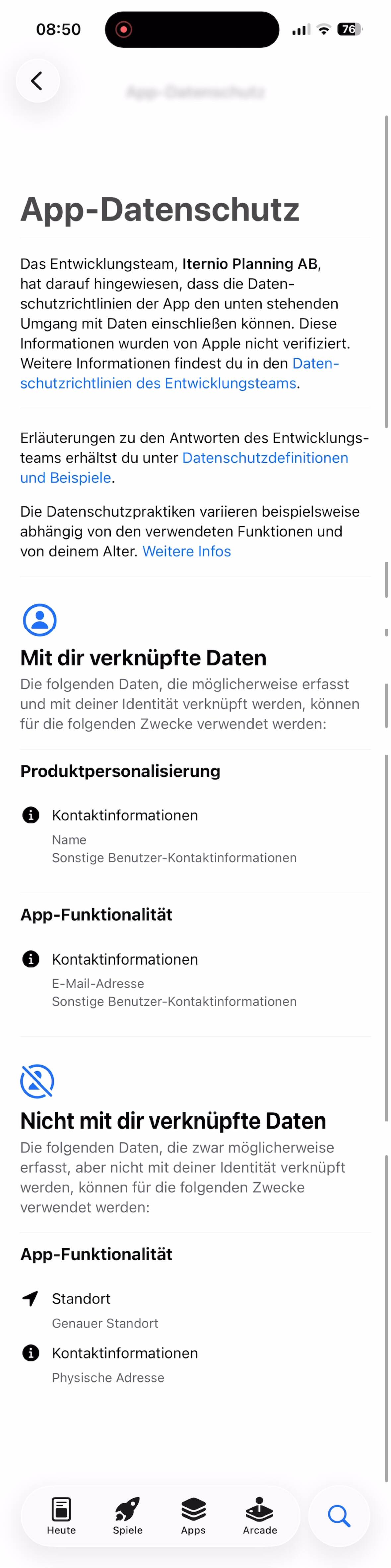

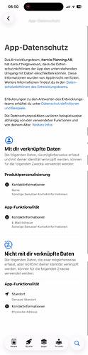

Ich als Apple-Nutzer, der die Kommunikationen von Apps nicht selbst „ausmisst“, orientiere mich erst einmal an den App-Datenschutz-Informationen des AppStores. Hier sieht „A Better Route Planer“ ziemlich übersichtlich aus was die Daten angeht, die die App verarbeitet.
Ich hätte daher keine Bedenken die App einzusetzen. Ich würde allerdings noch die Nutzungs- und Datenschutzbedingungen durchlesen um mir ein detaillierteres Bild zu machen.
