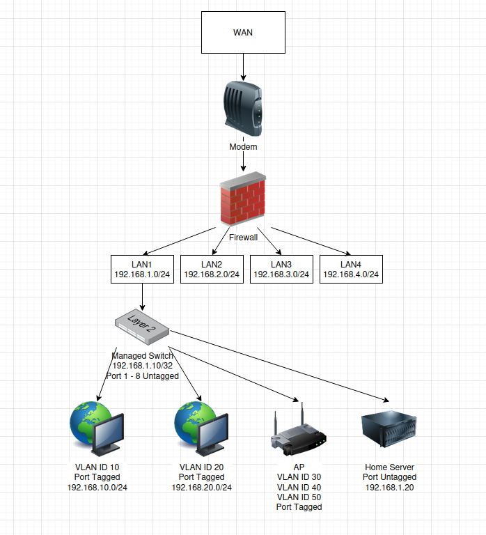

Wenn du dein Netzwerk aufteilen willst, bist du im Bereich der Segmentierung. Die Segmentierung erfolgt entweder in mehrere physische oder logische (VLANs) Netze. Das bedeutet einfach nur, dass dein Netz in mehrere logische/ physische Netze aufgeteilt wird.
Die Segmentierung kann auf Layer I (physikalische Schicht) erfolgen. Hierbei kommen entweder Hubs oder Repeater zum Einsatz. Hier erfolgt nur die Trennung der Kollisionsdomäne, die Broadcastdomäne bleibt die gleiche.
Wenn die Segmentierung auf Layer II (Datenverbindungsschicht) erfolgt, so kommen Bridges, Layer II Switches oder VLANs zum Einsatz. Hierbei erfolgt neben der Trennung der Kollisionsdomäne auch die Trennung der Broadcastdomäne. Das bedeutet, dass z.B. jedes VLAN wie ein eigenes Netz zu behandeln ist, da es sowohl eine Netzadresse als auch eine Broadcastadresse hat. (Im Beispiel das Netz in der jeweiligen CIDR-Notation).
Die Segmentierung auf Layer III (Netzwerkschicht) sollte bei deinem Setup nicht berücksichtigt werden.
Das was ich Dir empfehlen würde ist, z.B. deine aktiven Netzwerkkomponenten (also jene welche, die eine eigene Stromzufuhr haben) in einem LAN-Segment (kein VLAN) zu belassen, wie z.B. 192.168.1.0/24.
Außerdem gebe ich zu beachten, dass die meistens APs (sofern ich mich nicht irre) über PoE laufen (Power over Ethernet). Das würde bedeuten, dass dein Switch VLAN und PoE-fähig sein muss. Das bedeutet auch, dass der AP hinter dem Switch am entsprechenden PoE-Port angeschlossen sein muss, mit den entsprechenden getaggten VLAN IDs, die benötigt werden, um die eingerichteten SSIDs auszustrahlen.

Da du 5 Netzwerkgeräte verwenden willst, wirst du schon auf ungefähr 50W kommen. Wenn es stromsparender sein soll, musst du in erster Linie Geräte einsparen.
