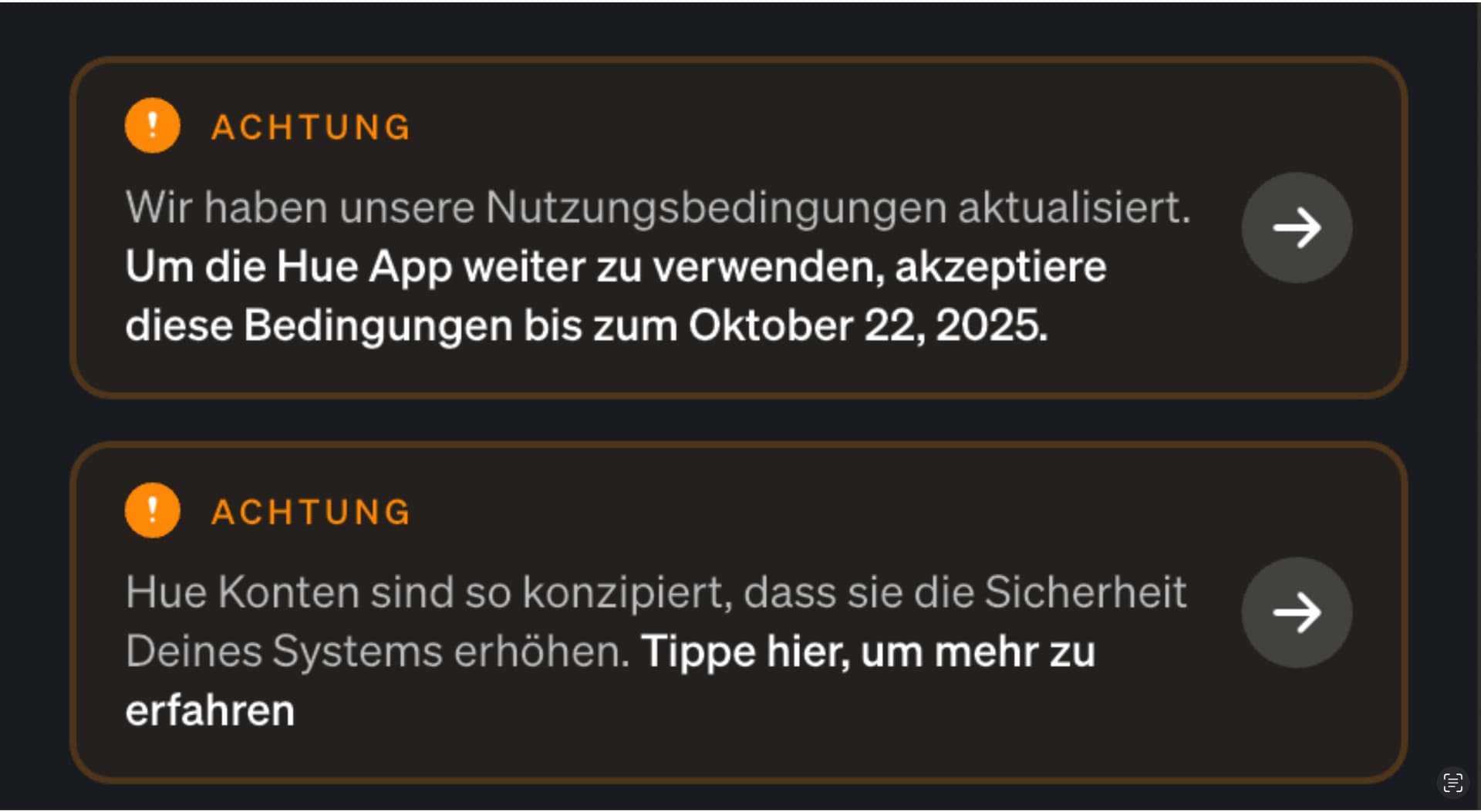

Woher hast Du bitte diese Info? Ich finde zu dem Thema leider nur Artikel aus 2023 und 24.
Direkt aus der App.
Zumindest interpretiere ich den ersten Punkt so. Vielleicht kommt das doch erst später, aber ich habe eigentlich nicht vor die neuen AGBs zu aktzeptieren.
Vielleicht hilft es schon eine andere App oder HA zu nutzen, solange die Bridge eingebunden bleibt und Updates ziehen kann. Aber vielleicht wird die Bridge auch unnutzbar.
Hm …, mir wird das nicht angezeigt und auf der Hue-Website sind noch die Nutzungsbedingungen von September 2025, wo unter 2.b Benutzerkonto registrieren steht: “die Services können erfordern …”

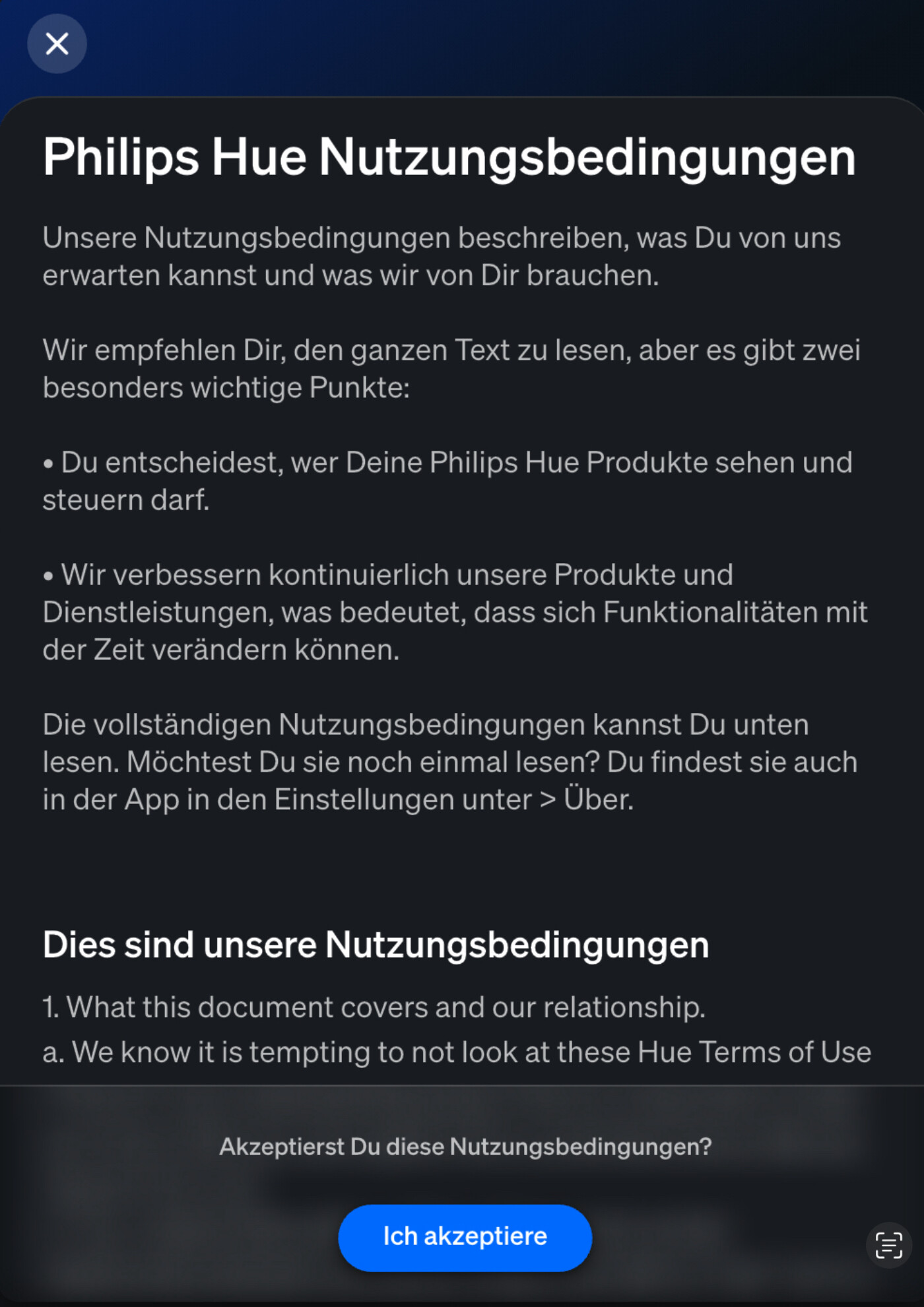

Aus Deinem Screenshot kann ich aber nichts in der Richtung Kontozwang rauslesen. Was steht denn in dem Abschnitt übers Benutzerkonto?
Ein Wall of Text in einem kleinen Fenster, der sich weder kopieren noch speichern lässt…
Ich glaube es ist der folgende Text:
