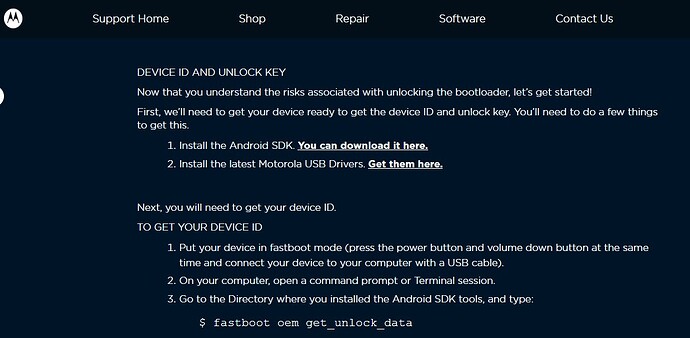

Jetzt muss ich aus dem Smartphone die „device-ID“ auslesen:
Am Smartphone in den Fastboot-Modus schalten durch gleichzeitiges Drücken des Einschaltknopfs und des darüber gelegenen Lautstärke-Knopfs (nach unten, „leiser“) und das Smartphone mit dem mitgelieferten USB-Kabel an den Rechner anschließen.
Auf dem Rechner eine Kommandozeile öffnen, das geht bei Windows 10 mit Windowstaste plus R, dann in das Feld cmd.exe eingeben.
Kommandozeile: cd C:\Users\Dein Benutzername\Downloads\platform-tools-latest-windows\platform-tools (oder wie Dein Pfad eben heißt)
fastboot oem get_unlock_data in die Kommandozeile eintippen. (OHNE das $ am Anfang, auch das ist von Motorola falsch angegeben …)
Man erhält fünf Zeichenfolgen, das ist die Device ID. Diese kopiert man sich ohne Leerzeichen und ohne „(bootloader)“ hintereinander.

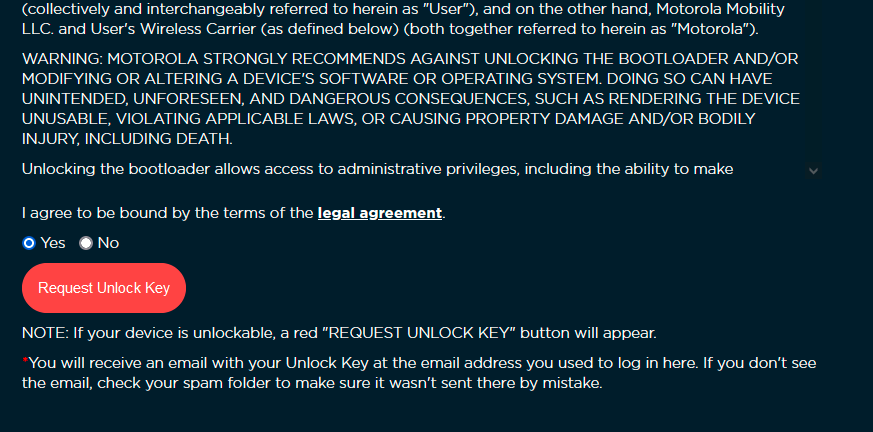

Dann die lange Zeichenfolge (eingeloggt bei Motorola) in das Feld eingeben, runterscrollen und den Bedingungen zustimmen und auf den Button „request unlock key“ klicken. Jetzt kommt der Unlock-Code per Mail (bei mir: sofort).

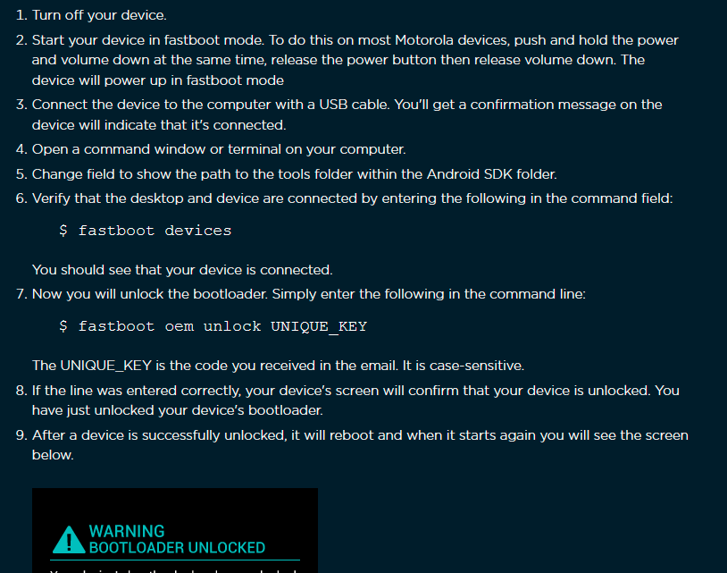

Das Smartphone ausschalten (lange auf Startknopf drücken).
Wieder im Fastboot-Modus starten und per USB verbinden.
Kommandozeile auf dem Rechner öffnen, fastboot oem unlock Code-aus-der-E-Mail eintippen.
Am Smartphone mit der Lautstärketaste nach unten auf „Unlock the Bootloader“ wechseln, mit dem Einschaltknopf bestätigen. Jetzt steht dort unterhalb von „Power OK“ flashing_unlocked.
