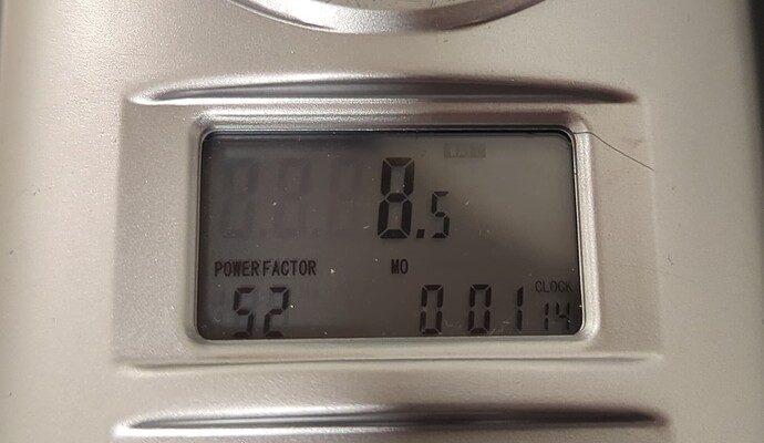

Ich habe das Teil nun zusammengebaut und bin eurem Rat gefolgt und habe darauf ProxmoxVE installiert. Die Daten der Leistungsaufnahme der c’t kommen ungefähr hin. Ich habe ja 16GB mehr verbaut, als im o.g. Bauvorschlag (leider beim Einkauf verklickt und 1x32 statt 2x16 aber mei …)
Hier mal ProxmoxVE idle:
8,5W kommt als Durchschnittswert ungefähr hin. Tanzt halt ein bisschen hin und her mit ein paar Peaks nach oben auf 10-11W.

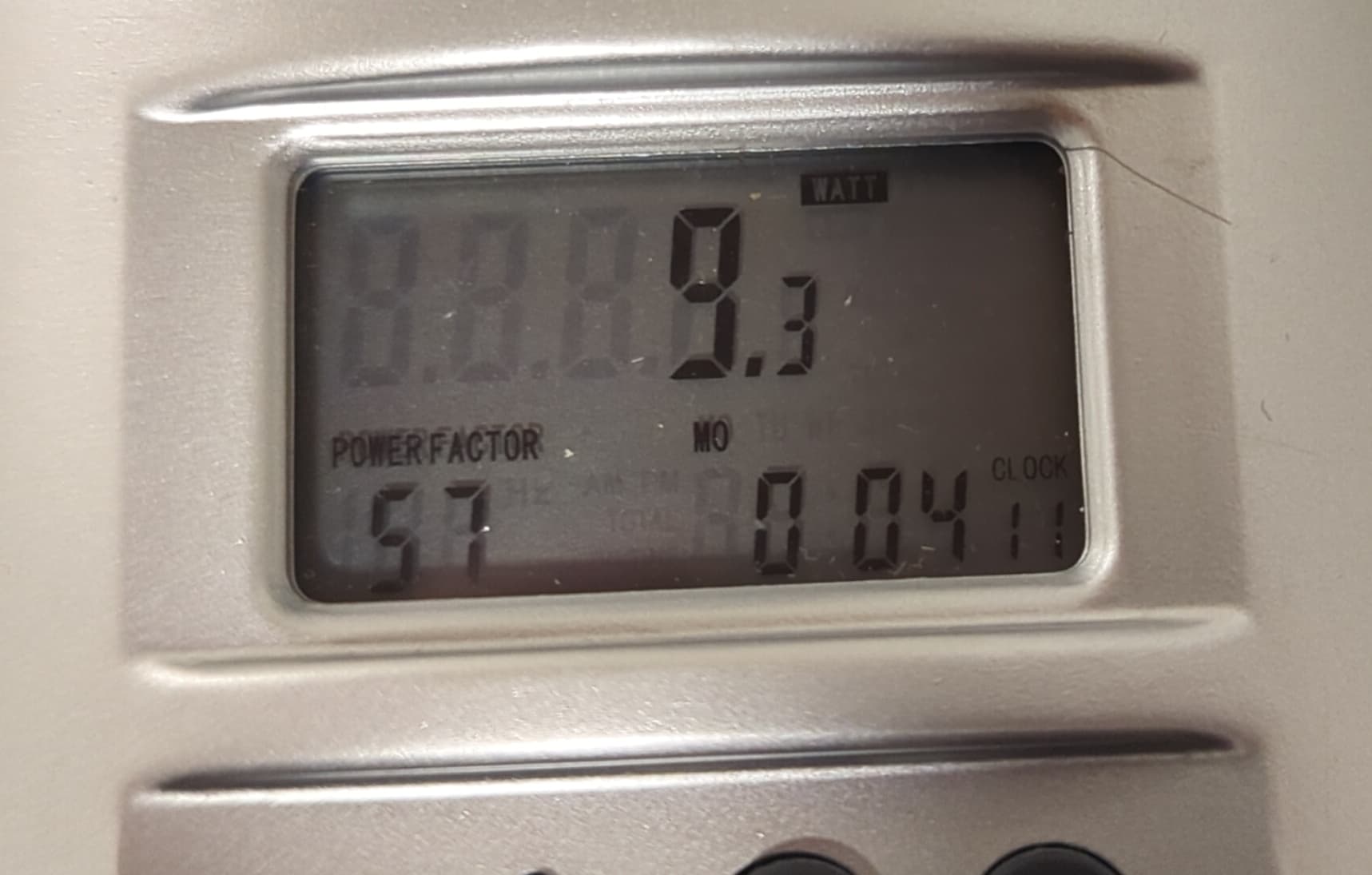

Hier ProxmoxVE + eine VM mit Ubuntu Server (sonst aber nichts):
Im Prinzip das gleiche wie oben, nur +1W (auch die gleichen Peaks, diesmal halt 11-12 für ultra kurze Zeit).
Sorry für die späte Antwort und Danke für’s Teilen der Energiedaten! Das ist wirklich cool, dass derart leistungsfähige Hardware so niedrig idled - dann das tut ein solcher Homeserver ja in der Regel meistens.
