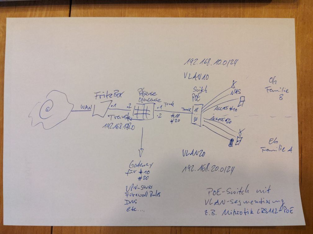

Auf die schnelle: Hinter einer Fritzbox würden ich einen Firewall/Router mit Opnsense setzen und dann die entsprechenden VLANs konfigurieren. An diese FW/Router würde ich dann einen Switch mit PoE Ports setzen, von der aus du alle Etagen versorgst und an den du dann Access Points direkt dran hängst. Filtern (AdBlocking) und VPN kannst du somit zentral machen. Wenn die Verfügbarkeit wichtig ist, dann könntest du die Opnsense auch redundant aufsetzen, bräuchtest dann aber einen zweiten Internetzugang, eventuell über 4G/5G Modem. Eine UPS wäre vielleicht auch notwendig.
In die Richtung, grob geplant:
Ok, das klingt doch schon mal gut, vielen Dank für eure Einschätzungen. Dann scheint wohl eine Firewall auf Opnsense-Basis das Mittel der Wahl zu sein.
Ein paar Rückfragen dazu hätte ich:
  • Ich konfiguriere dann die VPN-Verbindung direkt auf der Opnsense-FW, richtig? Da gibt es ja auch eine Anleitung hier im Forum.
  • Das Adblocking geschieht dann ebenfalls auf Opnsense. Hierzu würde sich laut meiner schnellen Recherche Adguard Home anbieten. Soweit korrekt?
  • Für Familie A und B erstelle ich jeweils ein eignes VLAN, sodass ich dann insgesamt 2 habe. Pro VLAN erstelle ich ein WLAN und ein Gäste WLAN. Ist der VPN-Zugang dann auch ein eignes VLAN, oder muss ich nur einstellen, dass man per VPN keinen Zugriff auf die beiden VLANs hat?
  • Wie verhält es sich mit den Access Points? Kann ich die APs dann in Opnsense jeweils einem VLAN zuordnen?
Soweit zu den Einstellungen. Ein paar Fragen hätte ich noch zur Hardware:
  • Der Switch sollte auf VLAN unterstützen. Ist es hier wichtig, einen Switch zu nehmen der Layer 2 und 3 unterstützt? Wie ist hier eure Erfahrung?
  • Könnte man auch mit zwei Switches arbeiten? Einen „normalen“ und einen mit PoE für die Access Points?

Genau, soweit so klar. Eigentlich wollte ich das NAS mit dem Router und den Switch in den Netzwerkschrank stellen. Wenn ich aber jetzt das NAS direkt an den Router hänge, dann müsste ja jeder darauf Zugriff haben, weil der Router die VLANS ja nicht kennt, das tut ja nur Opnsense, oder verstehe ich hier noch etwas nicht richtig?
Eine Alternative wäre bspw. das NAS direkt in das OG von Familie B zu stellen und an eine LAN-Dose anzuschließen, dann wäre es sicher im VLAN von Familie B.
Jeder „ISP-Rouer“, eigentlich ein DSL-Modem und Router in einem ;), verfügen über eine Firewall. Diese lässt in der Standardkonfiguration keine Zugriffe von außen zu. Dein ISP-Gerät muss jedoch die von außen kommende Verbindung an deine OPNSense weitergeben, da sie sonst die Anfrage blockiert.
Auch dein NAS kennt die VLANs nicht. Computer, Smartphones, IoT, NAS etc. können mit VLANs nichts anfangen. Daher müssen sie immer an einen Port, der nicht getaggt ist. Wo jetzt das NAS steht, spielt zunächst keine Rolle. Wichtig ist, dass die LAN-Buchse das entsprechende VLAN ausspuckt. Wenn der Switch VLAN-fähig ist, kann ein Port ja zusätzlich für das VLAN der Familie B getaggt werden. So kann das NAS nur von diesem erreicht werden.
