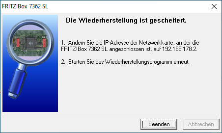

Du siehst das z.B. auch am recovery Programm. Wenn er wie in meinem Fall keine 7362 finden kann, schlägt es vor die IP deiner Netzwerkkarte anzupassen. Da das recovery aber nicht wissen kann auf was du letztendlich deine Fritzbox eingestellt hast, diese z.B. auch 192.168.5.1 sein könnte, würde das keinen Sinn ergeben. Die 192.168.178.1 muss also hartkodiert sein.

Im Auslieferungszustand ist die FRITZ!Box über die IP-Adresse 192.168.178.1 erreichbar. Damit ihr das OpenWrt-Image aufspielen könnt, muss der Rechner die FRITZ!Box auf Netzwerkebene erreichen können. Konfiguriert euer Netzwerkinterface daher mit folgenden Werten:
  • IP-Adresse: 192.168.178.2
  • Subnetzmaske: 255.255.255.0
… so zu lesen im Blog-Beitrag vom 7. Aug. 2019
Da ja bereits das Anpingen der FritzBox scheitert - was ja unabhängig vom geplanten Flashen und dem kurzzeitigen Öffnen der FTP-Schnittstelle ist - scheint offenbar grundsätzlich was mit der Verbindung nicht OK zu sein.
War die Fritz bisher in Betrieb und hat funktioniert ? Wenn ja, war sie tatsächlich unter 192.168.178.1 ganz normal per Interface erreichbar ? Vom selben Rechner, mit dem jetzt die Verbindung hergestellt wird ? Oder ist das der erstmalige Verbindunsgversuch ? Auf dem Rechner ist nicht mglw. noch irgendeine andere Verbindung mit aktiv oder evtl. ein Gateway o.ä. eingetragen ?
Das Gerät war nicht bei mir im Einsatz (Geschenk). Mittels Hintertür (169.254.1.1) habe ich den Reset (auf Werkseinstellungen) durchgeführt. Ja, die FB war und ist auch per Standardverbindung (192.168.178.1) erreichbar, sofern ich sie in diesen Adressbereich versetze.
Weitere Verbindungen (z. B. WLAN) sind im Zuge dieser Prozedur selbstverständlich deaktiviert.
Hmmm … man kommt per Browser über 192.168.178.1 aufs Interface, aber PING geht nicht ? Das ist ja mal in der Tat sehr seltsam. Grundsätzlich funktioniert PING aber bei anderen Gelegenheiten und irgendwas Firewall-artiges oder Port-blockendes läuft nicht noch unbemerkt auf dem Rechner ? Mir wäre jetzt auch nicht bekannt, dass eine FB standardmäßig ICMP aus dem eigenen Netzwerk blocken würde …
