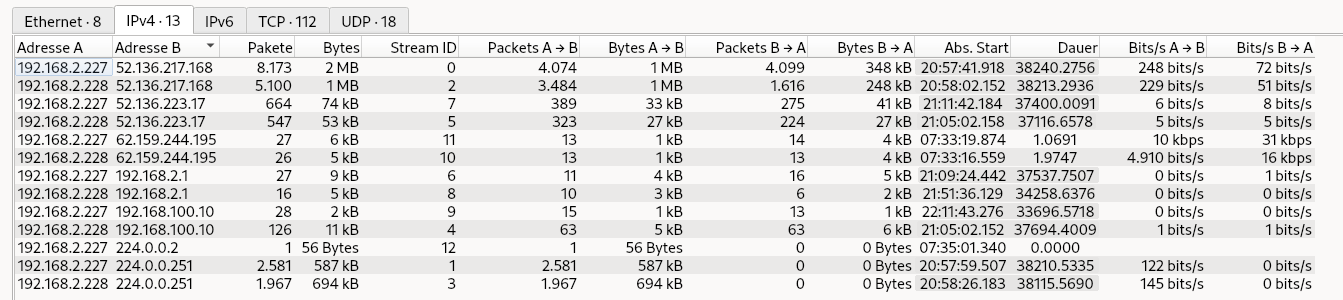

Moin! Ich habe seit gestern eine neue Küche und das erste Mal zwei „smarte“ Geräte: einen neuen Miele Kühlschrank und einen neuen Miele Backofen. Zwecks Updates und Garantie habe ich sie per WLAN in ein separates VLAN gehängt und über Nacht mal die Packete per tcpdump auf meiner Firewall (OPNsense 25.1.3) geloggt.
2.227 ist der Backofen, 2.228 der Kühlschrank, 100.10 ist mein PiHole DNS, 2.1 die FW/das GW, 224.x ist mDNS Verkehr.
52.136.217.168 + 52.136.223.17 gehört zu Microsoft Corporation (MSFT) – wahrscheinlich irgendwelcher Azure-Kram wo Daten geloggt werden. 62.159.244.195 gehört zu Miele & Cie. KG. Der Azure-Traffic ist TLS verschlüsselt. Ich habe u.a. in den Android-App-Analysen gesehen, dass ich per MITM und Zertifikatswechsel in den TLS-Verkehr schauen kann, wenn kein Certificate Pinning verwendet wird. Wo kann ich hierfür eine gescheite, kurze Docu finden, um das ggf. auf meiner FW oder auf dem PiHole zu installieren. Alternativ hätte ich auch noch einen weiteren Raspi, wo ich das installieren könnte. Parallel dazu werde ich bei Miele nach den Daten fragen und den Datenschutzbeauftragen einschalten, da ich alle Optionen bei der Konfiguration deaktiviert habe! Keine Nutzungsdaten, kein Tracking, kein „zur Verbesserung unseres Services, bla, bla, bla“ und trotzdem schieben beide Geräte 2 MB Daten über 10 Stunden ins Netz. Das ist wohl mehr als nur ein Ping!
Ich bin für alle Hinweise und Hilfen dankbar. Danke + Gruß, Andreas

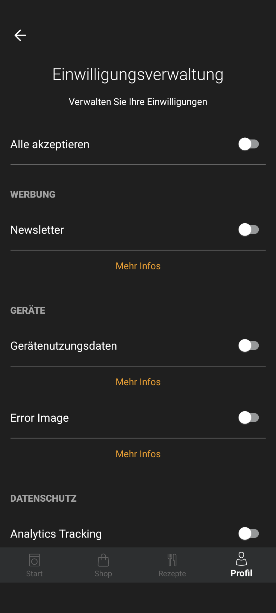

Was mich hier am meinsten ärgert ist das offensichtliche ignorieren meiner Vorgaben. Ich habe nirgens dem Erfassen von Gerätedaten zugestimmt und trotzdem sehe ich den Traffic. Die Datenschutzerklärung ist eigentlich an dieser Stelle gut formuliert:
Sie können der Erfassung, Pseudonymisierung und Auswertung Ihrer Gerätedaten und der Fabrikationsnummer zustimmen oder widersprechen bzw. Ihre Einwilligung widerrufen, indem Sie die Funktion während des Registrierungsvorgangs oder in den Profileinstellungen/dem Consent Manager der Miele Apps aktivieren oder deaktivieren.
DSGVO-Anfrage läuft.

Moin! Nach mehreren Monaten und hin und her inkl. Beteiligung des LDI NRW wurde meine DSGVO-Anfrage beantwortet. Ich versuche hier eine kurze Zusammenfassung zu geben. Die folgenden personenbezogenen Datenpunkte werden geteilt:

Meine beiden Küchengeräte erzeugen zusammen ca. 250 MB Netzwerktraffic pro Monat. Der überwiegende Teil geht an Miele Cloud Service – websocket-eu.mcs2.miele.com [52.136.217.168]. Da ich keiner Auswertung zugestimmt habe, werden die Daten nicht “persistent gespeichert” (Zitat). Mit den Daten wird lediglich der “Device State” regelmäßig aktualisiert.
Ich habe jetzt websocket-eu.mcs2.miele.com per DNS in meinem Pi-Hole geblockt. Leider fragt der Backofen jetzt etwa alle 3 Sekunden nach dispatch.mcs2.miele.com. Die Adresse ist jetzt auch im Pi-Hole geblockt. Da werde ich nochmal in die OPNsense Regeln schauen, damit diese Anfragen meinen Pi-Hole erst gar nicht erreichen. Der Backofen hat eine Uhr und die ist nützlich. Die wird über ntp.mcs2.miele.com aktuell gehalten. Der Rest ist für mich ohne Mehrwert, aber nicht abschaltbar.
