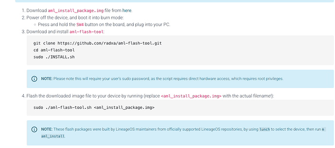

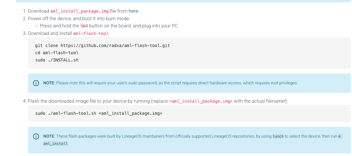

bei mir hat leider schon der erste Schritt mit aml-flash-tool nie geklappt.
Woran bist Du konkret gescheitert? Hab mir auch einen m5 zugelegt um das mal auszuprobieren.
