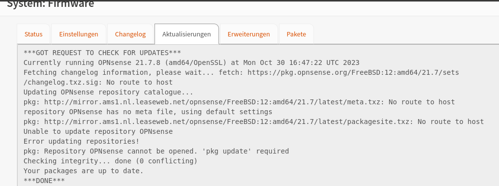

Seit 2 Jahren habe ich eine Hardware mit vorinstalliertem OPNSense liegen und möchte mich nun mit der Einbindung/Inbetriebnahme beschäftigen. Das Hochfahren und der erste Login waren kein Problem. Das erste Update von 21.7.1 auf 21.7.8 klappte problemlos. Nach dem Reboot wollte ich dann weiter aktualisieren, weil ich, sah das die aktuelle Version 23.7 ist.
Doch jeder Versuch nun weiter zu aktualisieren, schlägt fehl, mit folgender Fehlermeldung:
Im Web fand ich Hinweise, daß die DNS Einträge bei diesem Update gelöscht würden…aber die voreingestellten Google DNS (dieser gelieferten Installation) waren noch da und Unbound habe ich auch neu gestartet.

„NO Route to host“
Prüfe mal dein Netzwerk auf IP und default Gateway
Sieht aus als käme deine pfsense nicht mehr raus

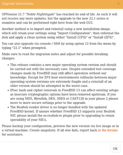

OpnSense unterstützt Major Updates nicht über das WebUI. Das musst Du über die Konsole machen.

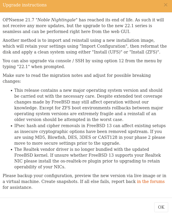

Als ich am Punkt 21.7.8 angelangt war muss bei dir irgendwas anders gelaufen sein.
Mir wurde folgendes angezeigt
Das ganze ging so problemlos weiter bis zur aktuellen Version. Alles per WUI. Ich musste nichts dazu verändern. An was es bei dir liegt kann ich freilich nicht erklären. Helfen tut es dir leider auch nichts. Aber zumindest kann ich dir sagen es müsste (auch heute noch) gehen. Wie gesagt bei meiner verwendeten Firewall wäre das nicht so entspannt gelaufen. Das hat mich schon beeindruckt. Und nachdenklich gemacht :wink: Ich wage nun fast schon zaghaft eine vorsichtige schüchterne Prognose :wink: Wenn du eine neu Installation vermeiden möchtest, gehe ich davon aus das dies auch mit der jetzigen Ausgangslage machbar wäre. ABER :slight_smile: ich hätte dir eigentlich gestern schon genau dasselbe gesagt. Installiere es neu. Ich ging aber davon aus, jemand der sich ein komplettes System kauft oder “kaufen lässt“ :slight_smile: der möchte derartige “Verrenkungen“ vermeiden.

Vielleicht äußere ich mich erst mal zur Grundkonfig:
Ich habe die APU.2E4 Box via LAN direkt an die Fritte gehängt, damit sie erst mal ans Netz kommt.
Dann habe ich mein Laptop via WLAN mit der OPNSense verbunden und mich als Root eingeloggt. Beim ersten Login einfach mal „Umgesehen“, dann das Update gestartet was beim 21.7.8 endete.
Die DNS Server standen auf 8.8.8.8 und noch einen (vergessen), die habe ich ersetzt und dann lief das Update auf höhere Versionen nicht. Ach ja…und die Sprache hatte ich vorher noch auf Deutsch gestellt.
Weitere Änderungen hatte ich nicht vorgenommen…
OPNsense erwartet „Internet“ an ihrem WAN-Interface. In Deinem Aufbau vermute ich daher, dass sie schlicht keine Internetverbindung hat. Das würde auch zu der eingangs von Dir geposteten Fehlermeldung passen.
Häng’ mal beide Interfaces (WAN und LAN) an Deine Fritz!Box. Klingt falsch, aber dann sollte die OPNsense sowohl Internet haben (WAN-Interface), als auch aus Deinem lokalen Netzwerk erreichbar sein (LAN-Interface) - halt mit zwei verschiedenen IP-Adressen.

Das warś! jubel
Das Update läuft!

Das ist nicht korrekt. Jegliche Updates funktionieren über die WEBUI, oder auch über die CLI. Um auf die nächste Major zu updaten, muss man zuvor auf das letzte Point Release updaten. In dem Fall von 21.7.1 auf 21.7.8, ist dies auch kein Major Update.
