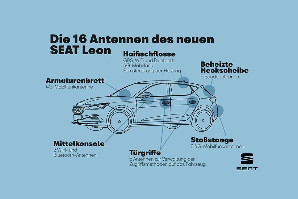

Zur Lage von Antennen in modernen Autos habe ich diese Grafik gefunden:
https://www.gutschild.de/blog/kfz-ratgeber-wieviele-antennen-stecken-in-einem-auto/
Selbst ein Billig- / Mittelklassewagen hat also insgesamt um die 16 Antennen, davon alleine 3 für Mobilfunk. Ich bezweifle, dass es erfolgversprechend ist, die Mobilfunkantennen lahmzulegen. Die Abmessungen von Handys beweisen ja, dass dafür keine großen Antennen nötig sind. Handyempfang ist innerhalb von Autos problemlos möglich. Selbst wenn Außenantennen abgeklemmt werden, ist nicht auszuschließen, dass direkt beim Mobilfunktmodul noch eine Ersatzantenne liegt. Die Frage ist auch, wie überprüft werden soll, ob kein Mobilfunkempfang mehr besteht? Indem ein eCall-Notruf auf der 112 abgesetzt wird? Eine Ecke weiter könnte der Empfang schon wieder bestehen.
Einfacher zu deaktivieren ist das GPS, wie sich bei unserem PKW vor einiger Zeit gezeigt hatte. Das Navi zeigte nicht mehr den richtigen Standort an, sondern einen wilden, irgendwo in der Pampa. In der Werkstatt sagte man uns, dass das an einer defekten GPS-Antenne läge. Von der gibt es i.a. nur eine und die sitzt üblicherweise in der Heckflosse, nicht nur beim SEAT in der Grafik, auch bei unserem PKW. Bei unserem Fahrzeug hatte diese Heckflosse in der Autowaschanlage wohl zu viel Stress bekommen.
Es ist nicht notwendig, das Kabel durchzuschneiden. Die Antenne (-n) sind mit einem Kabel meist mit der Steuereinheit des Entertainmentsystems verbunden und dort über einen Stecker eingestöpselt. Es sollte reichen dort das Antennenkabel abzuziehen. Die Steuereinheit sitzt häufig nicht beim Display, sondern z.B. im Handschufach. Einstöpseln geht natürlich auch wieder, z.B. für den TÜV. Wenn das GPS lahmgelegt ist, zeigt das Navi wie bei uns nicht mehr den Standort an. Überprüfung ist also einfach.
