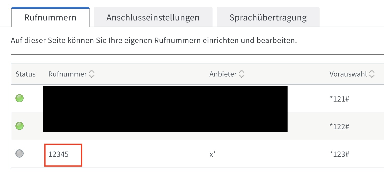

Allerdings ist mir der Sinn und Zweck der folgenden (Ruf?)Nummer in der Fritzbox nicht klar. Es handelt sich doch nicht um eine Handy- oder Festnetznummer?
Und habe ich es richtig verstanden, dass VoIP-Anbieter wie z.B. Bellsip, Fonial oder VoIP2GSM für eingehende Anrufe auf die Festnetznummer keine Gebühren berechnen? Entstehen mir also keine zusätzlichen Kosten, wenn ich im Freundeskreis die (dann neue) Festnetznummer verteile, aber jedes Mal über die Mobilfunknummer (Fritzbox: „Rufnummer für ausgehende Gespräche“) zurückrufe? Es werden nur die Kosten berechnet, die auch im Mobilfunk anfallen würden?
Ich habe gerade bei mir (an meinem normalen Anschluss) geguckt. Dort wird nur die Rufnummer ohne Länder- und Ortsvorwahl angezeigt.
Kann es sich bei der fraglichen Nummer eventuell um die interne VoIP-Nummer handeln, die der VoIP-Anbieter vergibt, so dass es auch zugeordnet werden kann?

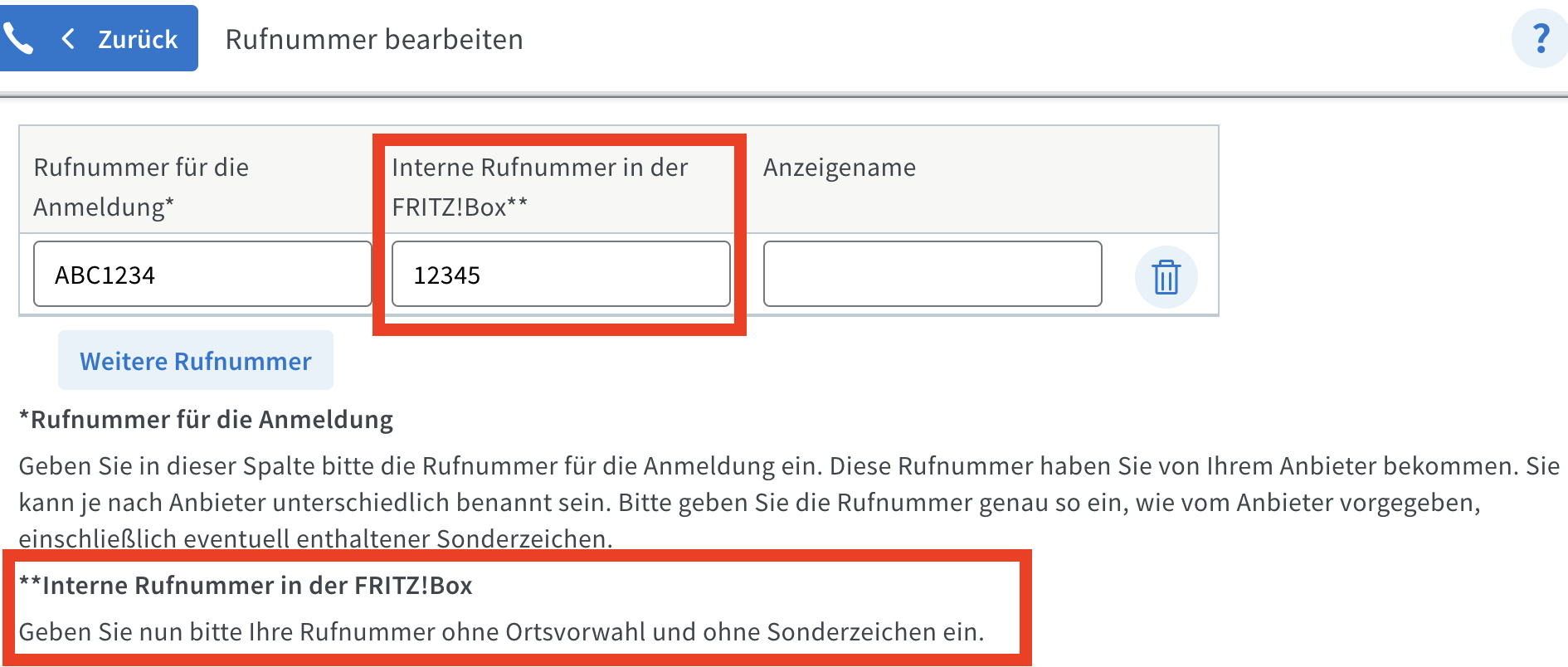

Es ist die interne Rufnummer in deiner Fritzbox - also die Rufnummer ohne Vorwahl:
Das heißt, dass die Rufnummer auch +4923412345 sein kann.
+49 ist die Ländervorwahl, 0234 die Ortvorwahl (von Bochum). 12345 ist dann die Rufnummer, die du besitzt.

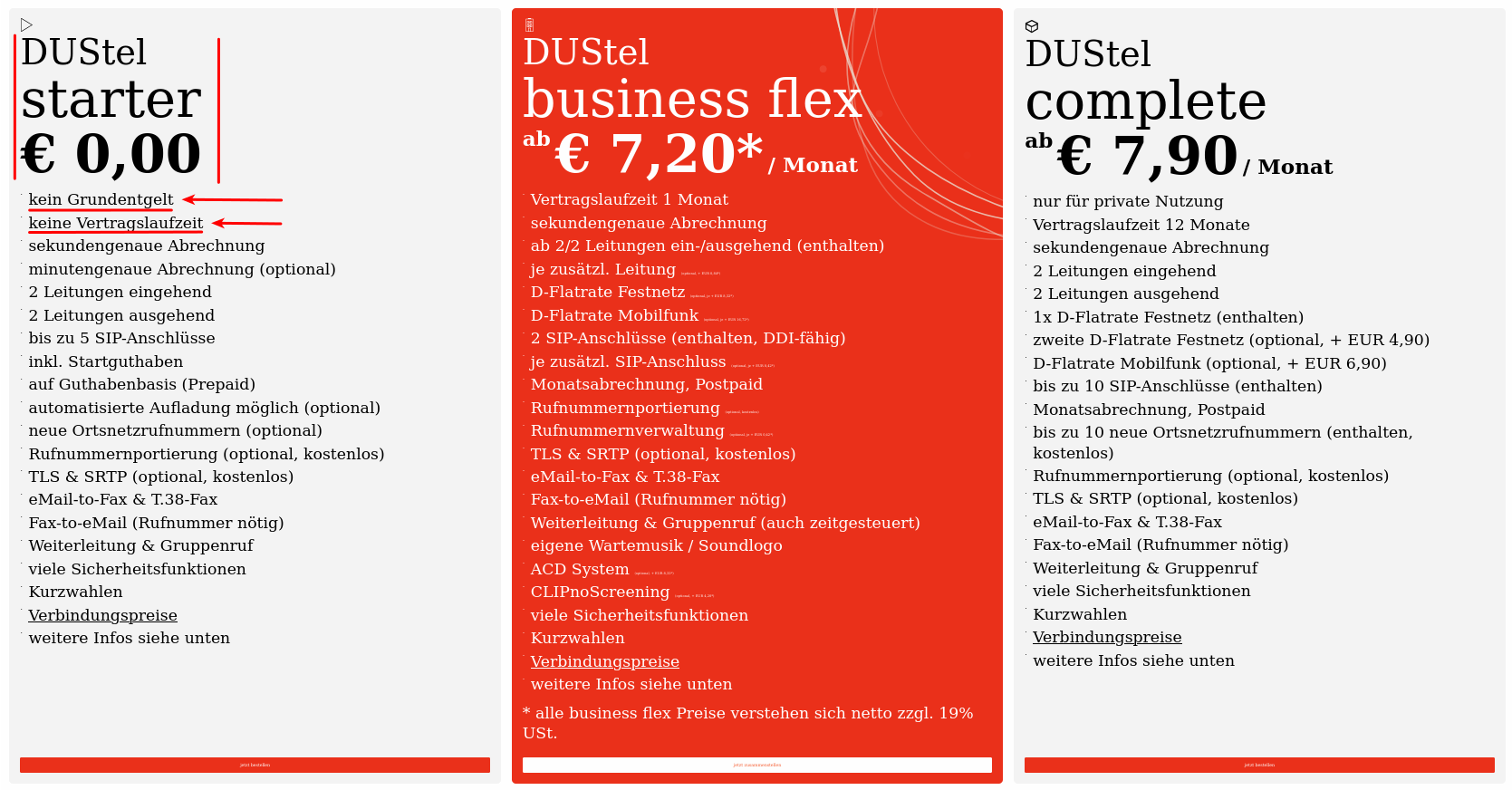

Gibt es VoIP-Anbieter bei denen die ankommende Anrufe tatsächlich kostenfrei sind? Ich bin bei DUS.NET nicht fündig geworden, da dort monatl. Kosten fällig werden. Kenn jemand einen anderen Anbieter?
DUStel starter ist Kostenlos - auch und vor allem für die eingehende Anrufe - siehe Bild.

Bei DUSnet sind die Kosten je Rufnummer bei EUR 9,90 einmalig.

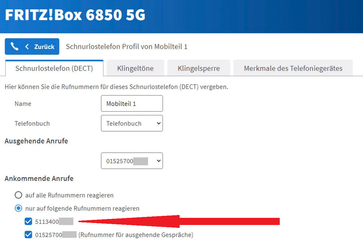

Kann ich die Fritz!Box 6850 LTE theoretisch so einstellen, dass ich über diese Festnetznummer angerufen werden kann, bei ausgehenden Anrufen über die Fritzbox aber über die Mobilfunknummer (und bei einer Flatrate entsprechend ohne zusätzliche Gebühren) telefoniert wird?

Die 6850 macht nur den Anschluss sozusagen - in deinem Fall über LTE. Ich gehe Mal stark davon aus, dass Du vor Ort ein DECT Telefon an der 6850 einrichtest. Den SIP (bspw. dus.net) richtest du als solches ein. Diesem ist egal ob deinem Anschluss Klingeldraht, Kabel oder wie in deinem/diesem Fall LTE macht. Bei LTE solltest man aber auf den Datenvolumen achten - sollte dieses verbraucht sein, wird man Geschwindigkeitstechnisch auf xx/kbit abgestuft so dass die Qualität der Telefonie extrem darunter leidet oder gar nicht mehr funktioniert.
