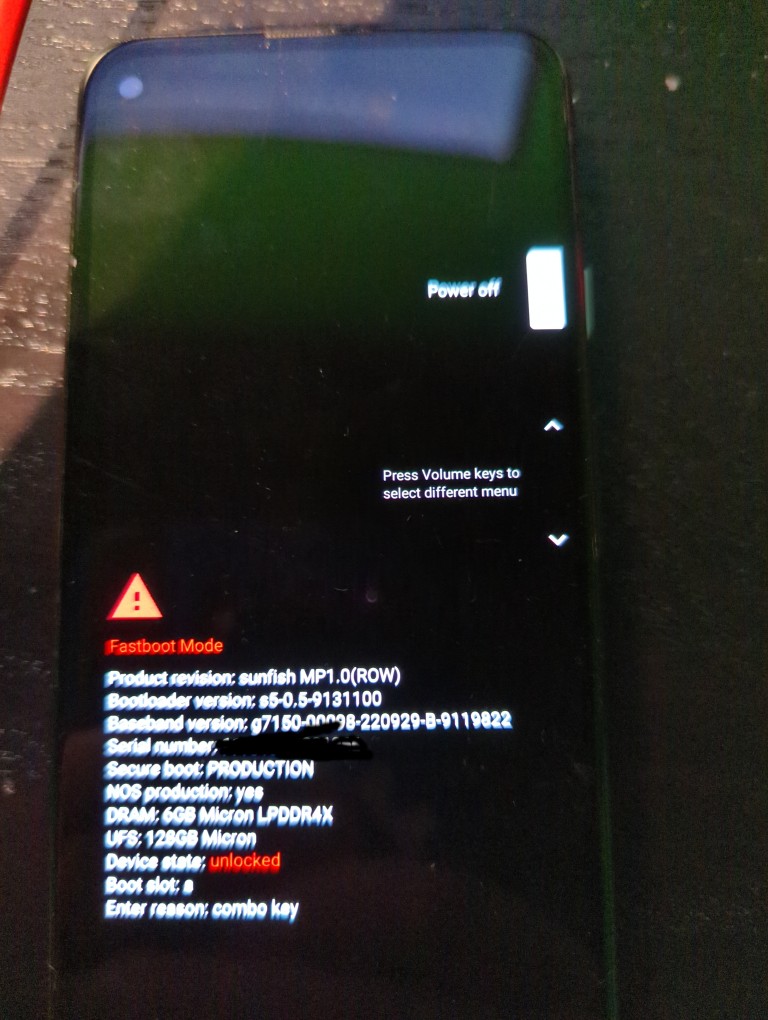

Jo. Das ist jetzt voll in die Hose gegangen :face_with_spiral_eyes:.
Hab während die Isodatei geladen hat noch ein Video geschaut in dem erwähnt wurde dass das flashen auch mit einem anderen Android geht. Super. wäre ja erstmal unkomplizierter. Handys verbunden und Pixel wurde von dem Webinstaller erkannt. Geilo. Konnte den Bootloader unlocken, Release downloaden und bei dem Button „Flash Release“ hat sich auch was getan. Als sich dann eine ganze Weile nix mehr getan hat Handy neu gestartet, Google-Logo erschienen aber das war’s dann auch :scream:
Bootloader aufgerufen und Recoverymode gestartet. Wieder Google-Logo erschienen und danach ist toter Android mit Info „no command“ zu sehen. Schweissgebadet recherchiert und mit Tastenkombi im Recoverymode gelangt. Dort steht oben nun „GrapheneOS Recovery“?! Also ist Graphene wohl doch irgendwie auf dem Handy. Will jetzt nicht noch mehr falsch machen. Hab ein Hilfegesuch gegen einer Aufwandsentschädigung von 25 Euro in einem anderen Forum gepostet, für das erfolgreiche in Gang bringen von Graphene (gilt jetzt auch für hier^^)

Das Problem konnte gelöst werden. Hier zur Dokumentation der Lösungsweg, der zum Erfolg geführt hat:
Die Lösung sieht die Erstellung einer neuen Datei vor, die genauere udev-Regeln explizit für das Gerät definiert. Durch lsusb müsste exakt diese ID 18d1:4ee0 angezeigt werden.
Sollte nach dem Doppelpunkt nicht 4ee0 stehen, so muss diese vor dem Ausführen diese unter ATTR{idProduct}==„Product_ID“ geändert werden.
Folgender Code wurde komplett in das Terminal eingegeben und ausgeführt:
